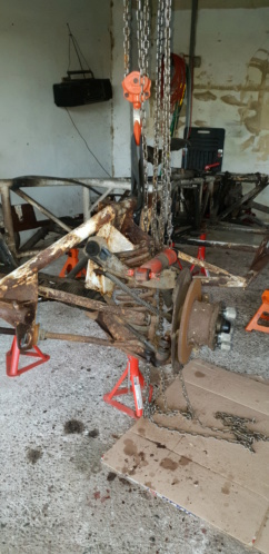

Pour ceux que ça intéresse, la resto avance petit à petit. Je nage dans la rouille, mais la coque a été mise a nue. (l'intérieur sera refait en cuir bleu d'aviation et bleu pale pour les moquettes), l'ensemble moteur boite est démonté et maintenant c'est au tour des trains? J'ai commencé par l'avant avec pas mal de difficultés dues à l'accumulation de rouille mais je m'y attendais. De bonnes surprises, les outriggers sont en bon état sauf les supports de coque (facile à refaire) mais dans les mauvaises,les supports d’amortisseurs avant sont a reprendre.
Dès que le châssis est dépouillé, il va partir au sablage, reviendra avec une passivation pour que je puisse refaire les morceaux rouillés sans que le châssis reprenne la rouille. Il sera métallisé et peint époxy dans un deuxième temps.
En parallèle, je remonte le 4.6. Le bas moteur est fait avec embiellage, cylindres et pistons vérifiés, segments, coussinets et paliers neufs.
quelques photos du boulot....

Les photos ne sont pas le reflet de la vérité, j'attends le sablage pour savoir exactement mais à première vue les outriggers sont sains ainsi que tout le chassis, sauf les 4 plaques latérales de fixation de la caisse et un des supports amortisseur avant..... mais ça , c'est avant sablage!!!!!
