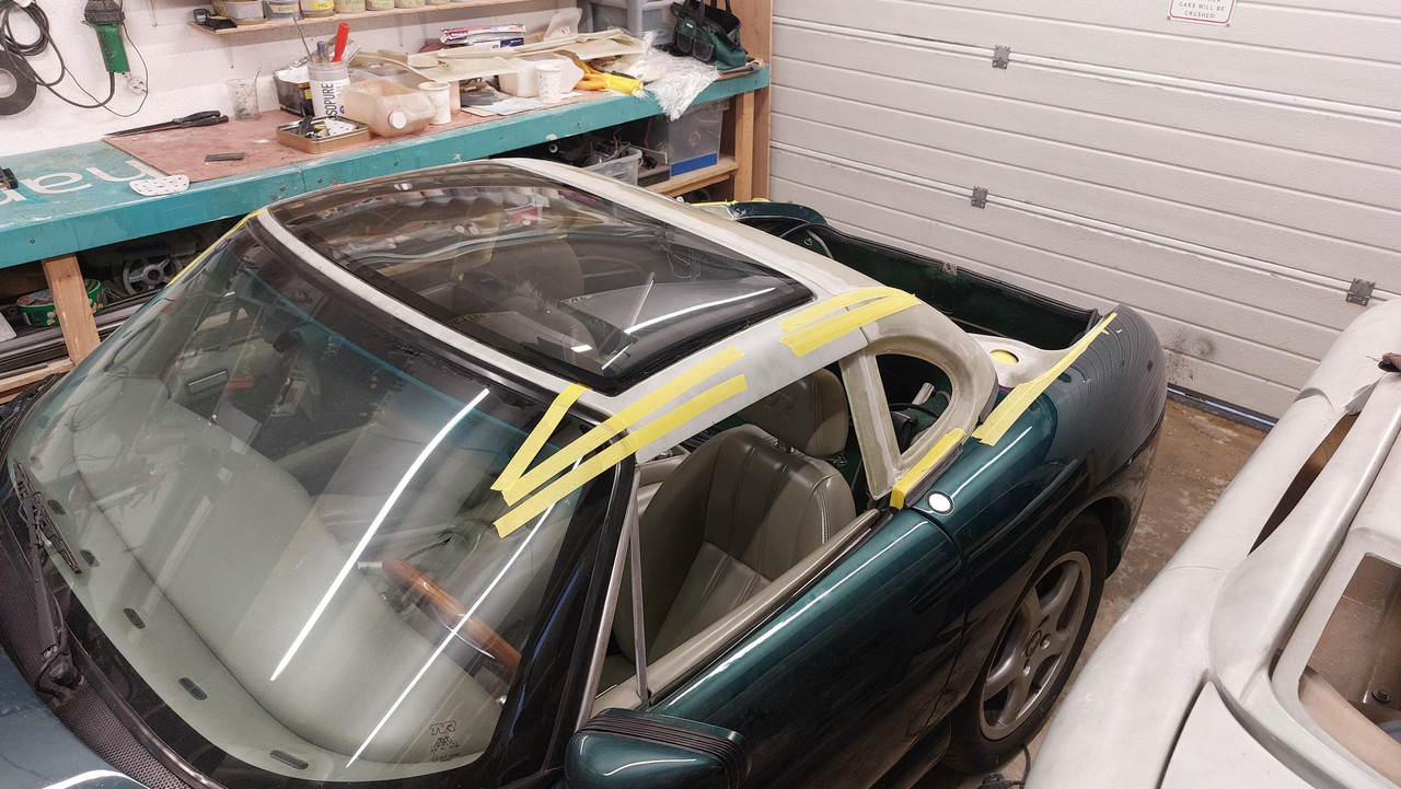

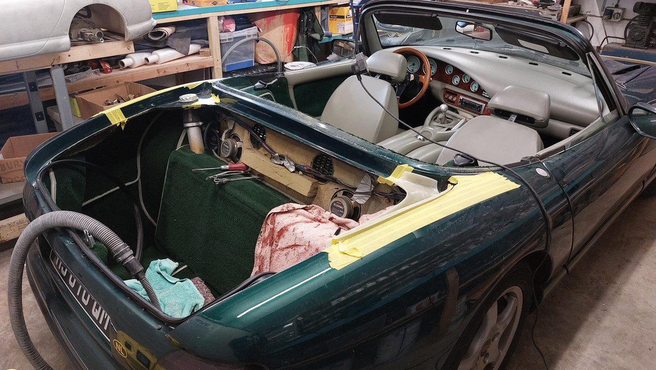

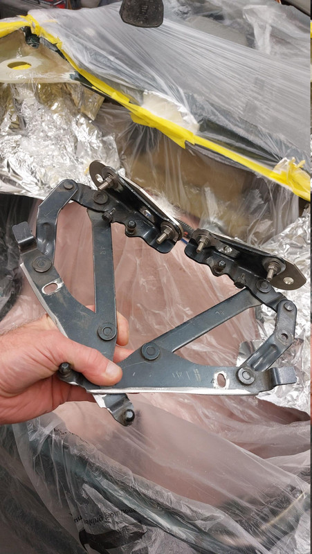

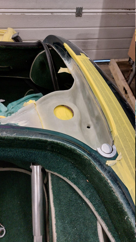

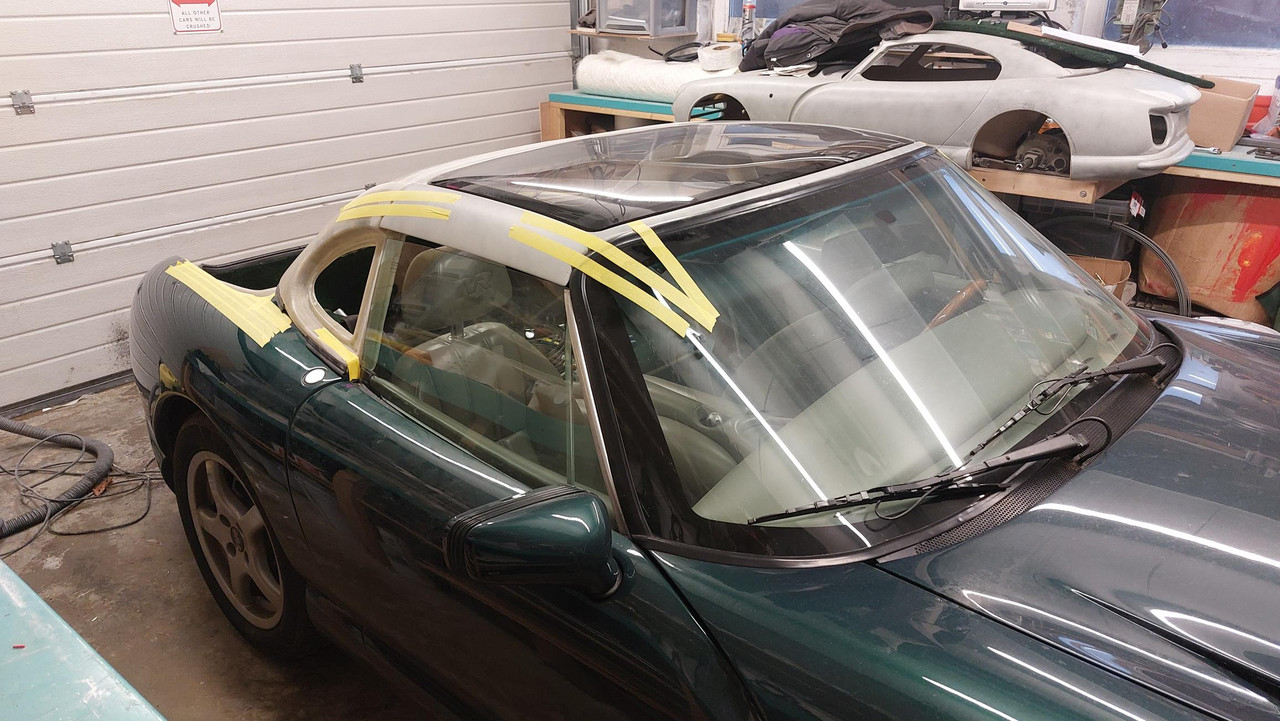

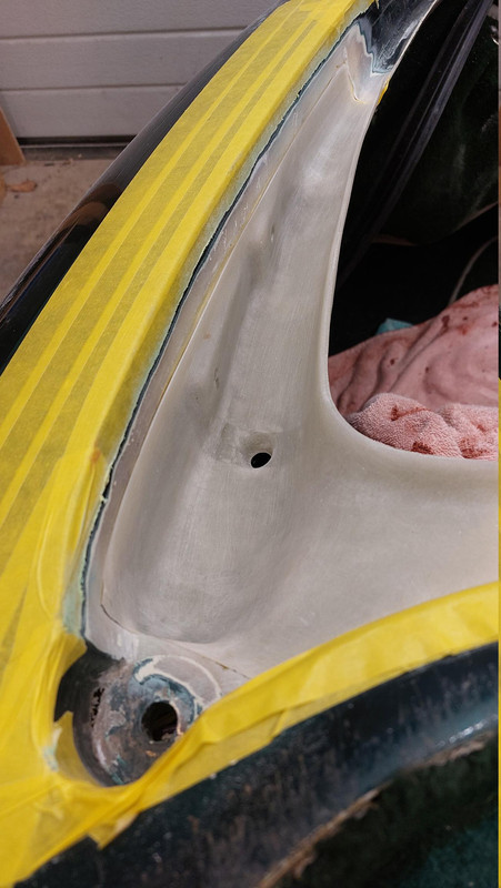

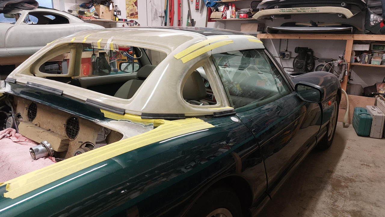

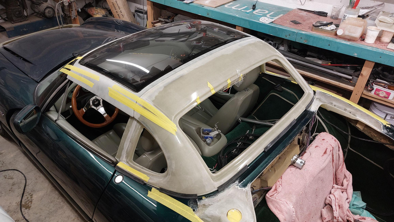

Hello le forum
La voiture, partie sur un plateau est bien arrivé à Leeds, dans le nord de l’Angleterre.
Steve, le carrossier aux doigts d’or a attaqué les travaux sur la voiture.
Découpe de la fibre ou les nouvelles attaches des charnières du coffre vont venir. Puis fixation à la fibre de verre de pièces faites par lui pour installer des charnières de mx-5 qui permettent une ouverture du coffre à 90 degrés. Cela facilite grandement pour rentrer et sortir les parties du hard-top dans le coffre.
Pose à blanc du hard-top pour faire les ajustages nécessaires.
Incroyable, mais Steve vois rarement des TVR dont aucune vis n’est rouillée….. et les alignements des portes étaient aussi bon, donc pas besoin de passer du temps à reprendre les ajustage.
Suite au prochain épisode, place aux fofo…
Pierre
